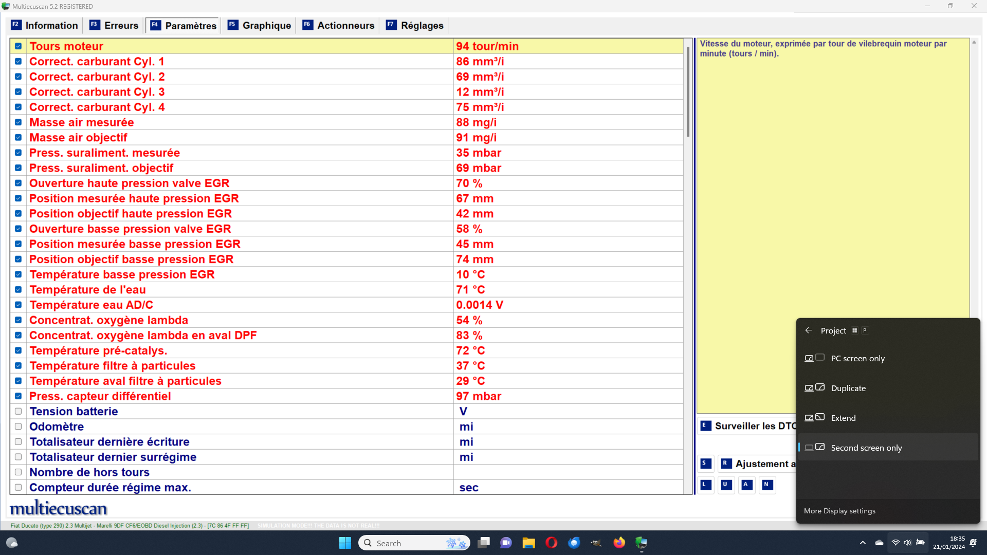

I drove for 10 minutes, I took all the egr and throttle, I have attached the results.
I made a diagnosis after driving for 10MN.

Qu' elle est le contenu du modele 9 s'il vous plait.
J'ai roulé é fois 10MN, j'ai prit tout l'egr et papillon, je vous est mis en piece jointe les resultats.
J'ai fait un diagnostique apres le roulage de 10MN.

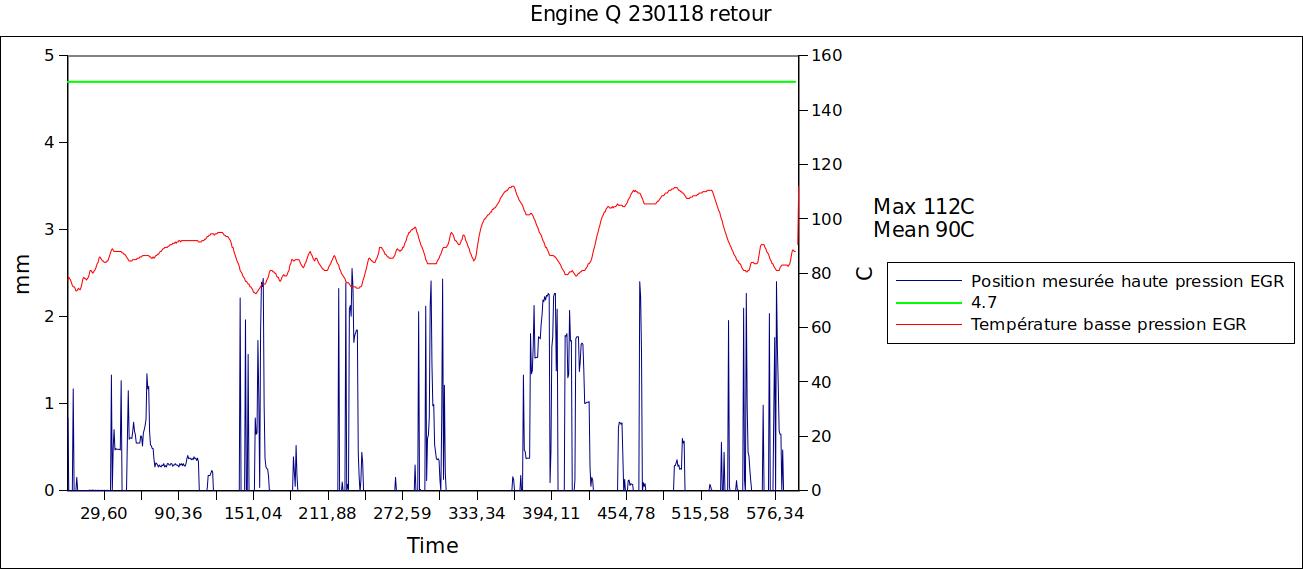

From your retour data , the only data i could use is
The LPegr cooler temperature is OK , the valve opening is different to any i've seen.
La température du refroidisseur LPegr est correcte, l'ouverture de la vanne est différente de toutes celles que j'ai vues.

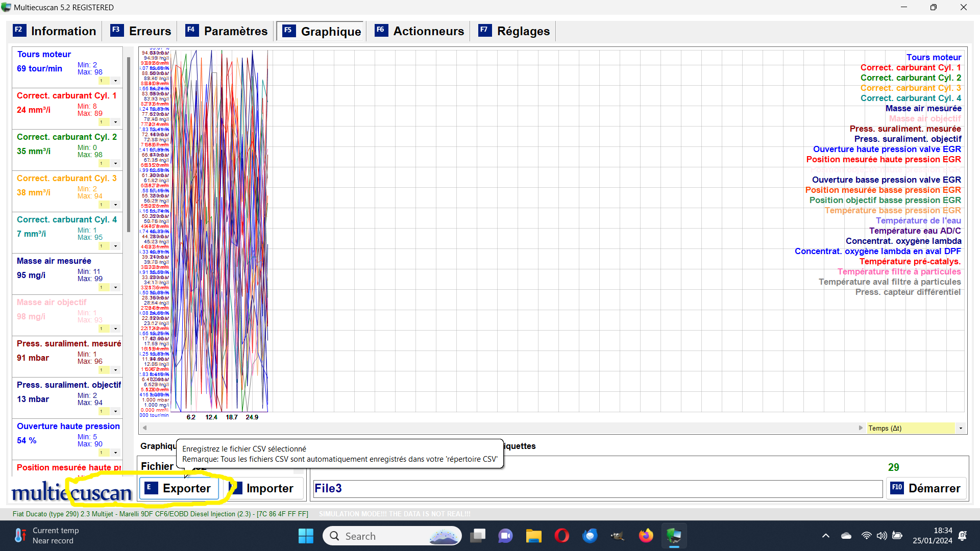

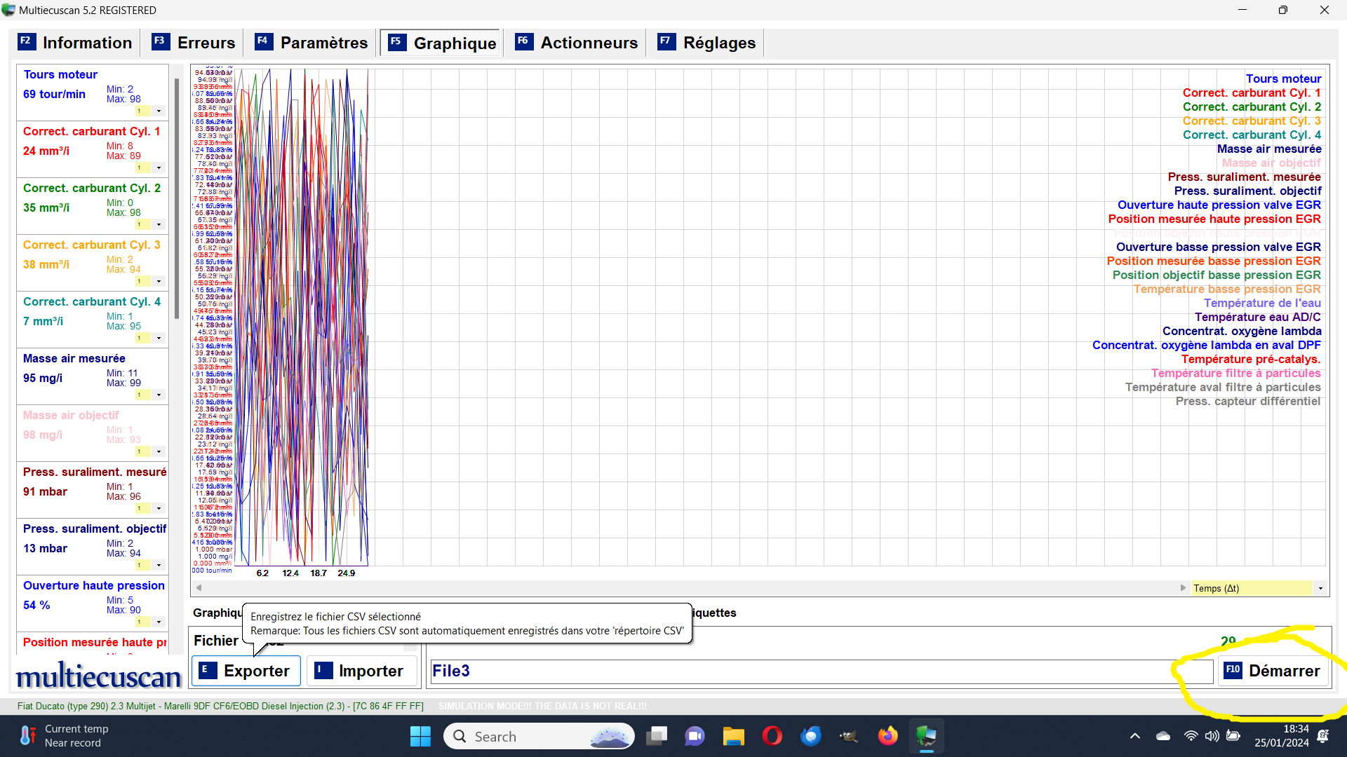

Bonjour

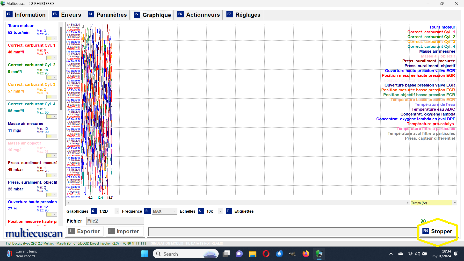

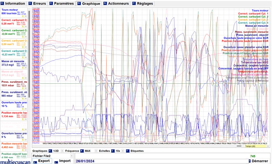

voici le template 5 10mn moteur chaud, le log, csv et graphique.
merci d'avance pour vos informations
  • 26012024.csv

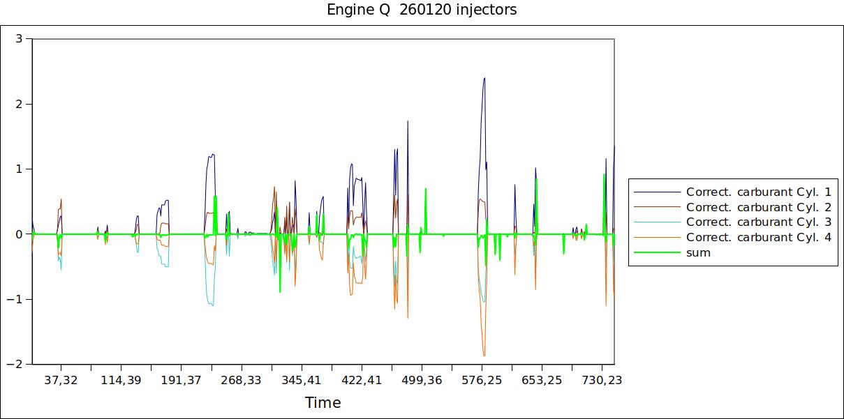

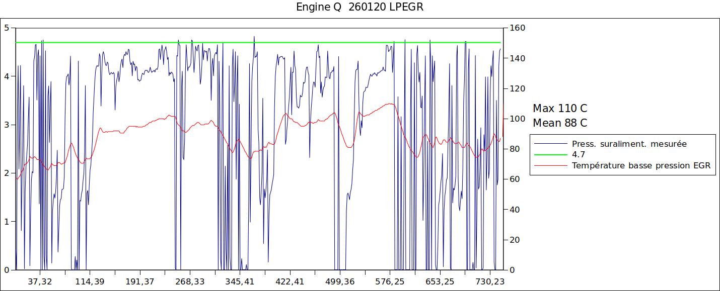

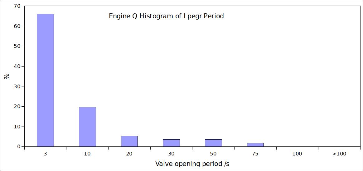

Here are a number of graphs the injectors are typicaly bellow the Fiat limits
the LPEGR temperature is a little bellow expected
The LPEGR opens in an acceptable controlled manner
The differential pressure sensor has higher than normal values
<20 Brilliant DPF causing almost no restriction
20-99 Good result and typical of a DPF in good working order
100-250 DPF causing up to 0.25 BAR of pressure – needs investigation
250-500 Serious restriction probably not allowing car to do a Forced Regen
500-1000 Performance loss very marked at this level
>1000 Car can’t pull the proverbial skin off a rice pudding. All your boost is stuck in the DPF
The Histogram is simular to one of mine and not same as problem engines not significantly good or bad.
The DPF is on the way to being blocked.

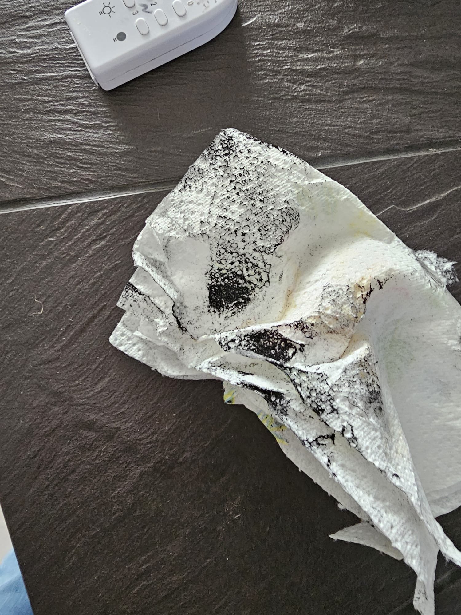

Could you take a paper towel and wipe out the exhaust pipe. is it clean or very sooty?

Voici un certain nombre de graphiques montrant que les injecteurs sont généralement en dessous des limites Fiat
la température LPEGR est un peu en dessous attendue
Le LPEGR s'ouvre de manière contrôlée et acceptable
Le capteur de pression différentielle a des valeurs supérieures à la normale
je vous remercie, je regarde aujourd hui pour l'echappement, mais me semble que c est noir, je ferai une photo, pour le fap a 30000KM ca peut deja ce bouché? pour le reste des problemes il faut faire quoi car je ne comprend pas tout
Voici l'image de saleté du pot d'echappement
Thank you, I'm looking at the exhaust today, but it seems black, I'll take a photo, for the fap at 30,000KM could it already be clogged? for the rest of the problems what should I do because I don't understand everything?
Here is the image of dirt from the exhaust pipe
Sorry but the black exhaust confirms the DPF is cracked or melted and soot is slowly blocking the LPEGR cooler the Graphs and the lack of P0401 mean it is not yet totally blocked. What is your software version? It will need updating to 32. The gear box ecu will also need updating. there is a Fiat service news 10_023_19 that describes the Fiat way.

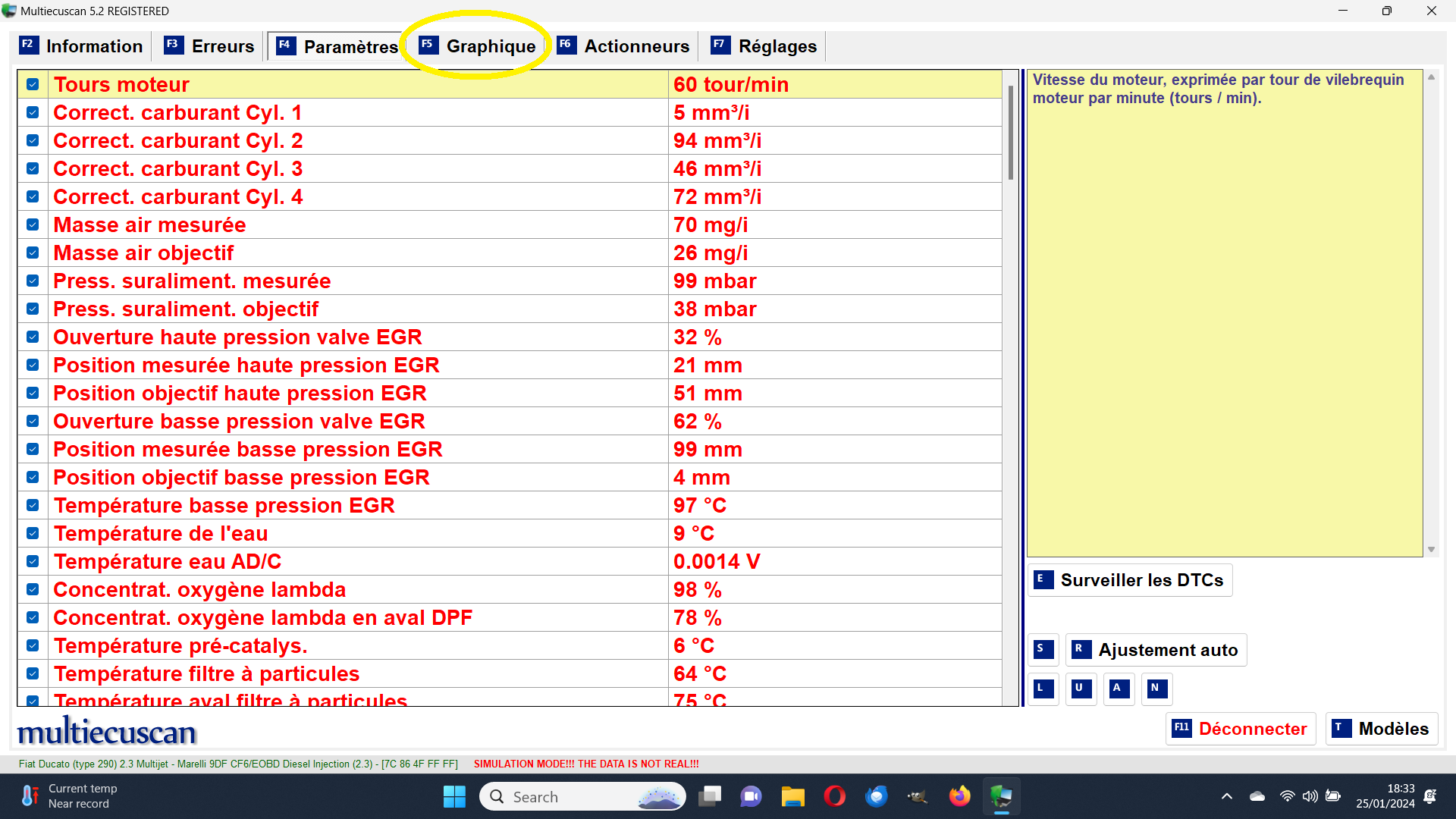

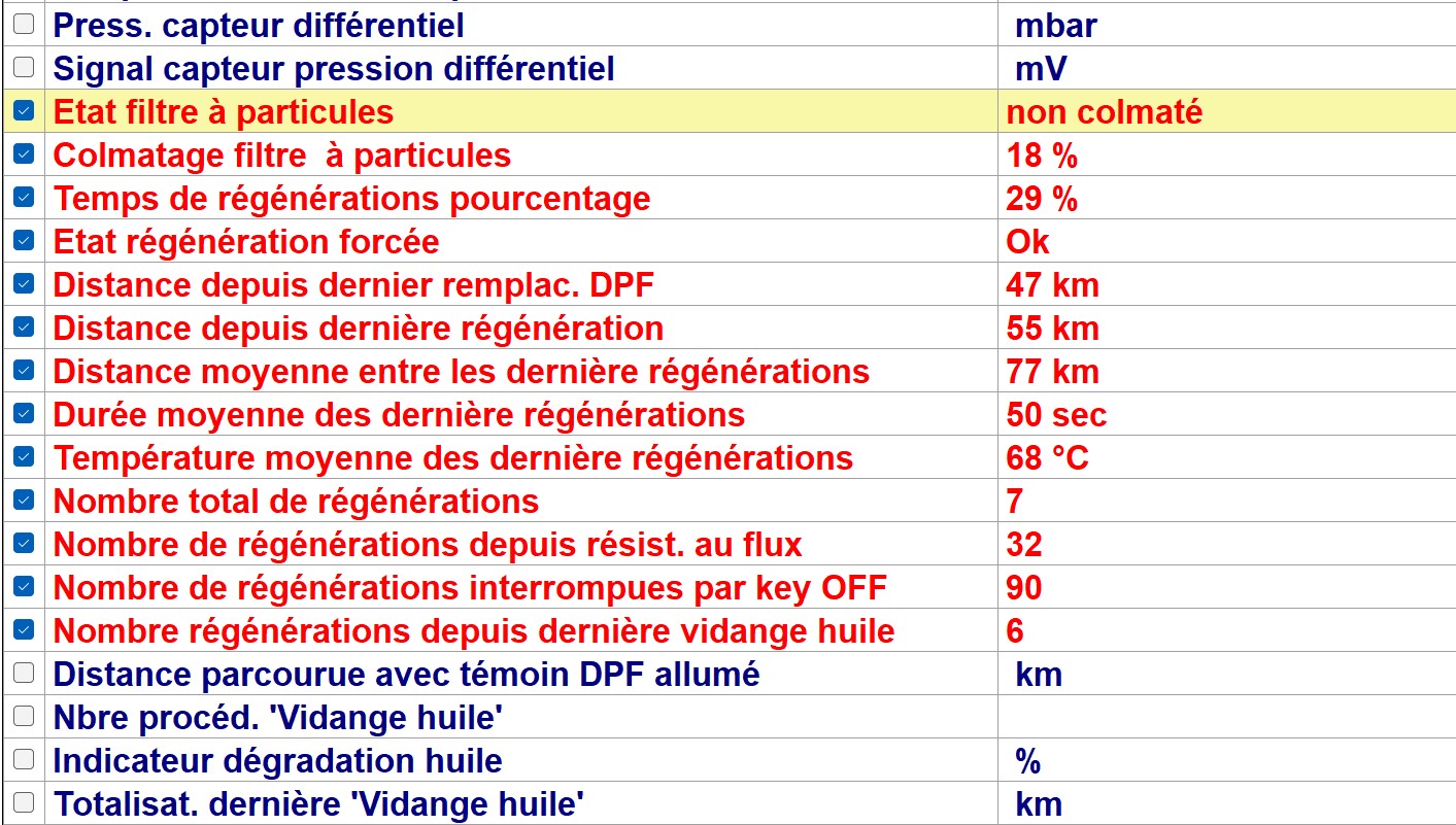

Bonjour, et merci
je dois faire 300 KM est ce que je peux roulé ?
Que faut il faire, mettre un produit pour nettoyé?
roulé avec un regime moteur a plus de 3000TR/MN pendant 10 km?
une regenération?

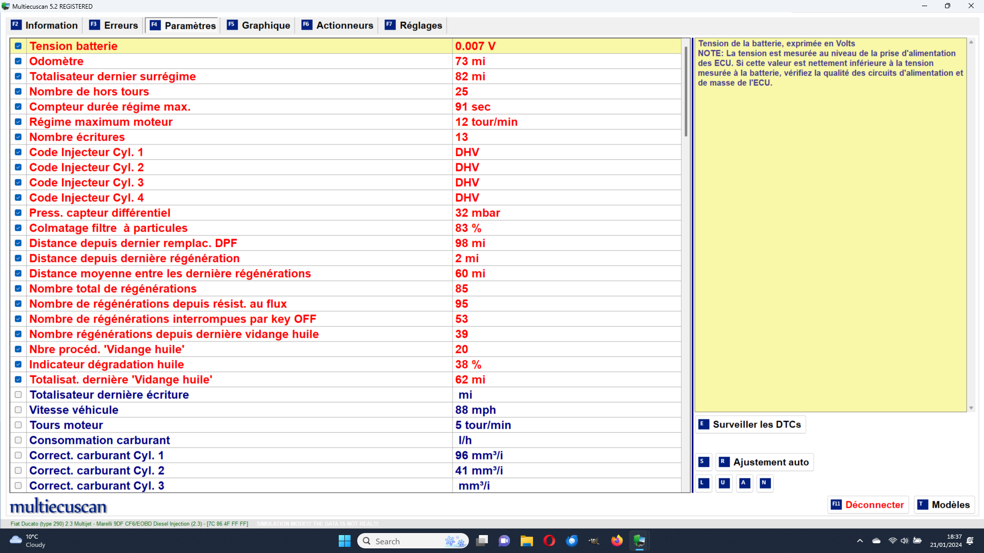

Les tests dans la piece jointe peuvent données d'autres information, le test ce fait moteur chaud ?
Les mises a jours ne reglerons pas le problème?
je n'ai pas de garage fiat ou j'habite ca va etre compliqué pour faire les mises a jour

The tests in the attachment can provide other information, the test is the engine hot?
Updates will not fix the problem
Updates will not solve the problem on their own.
The attachment shows you have had serious problems Regenerating, or is it simulated data
If this is real data i will have to spend time to translate. What distance has the engine done?

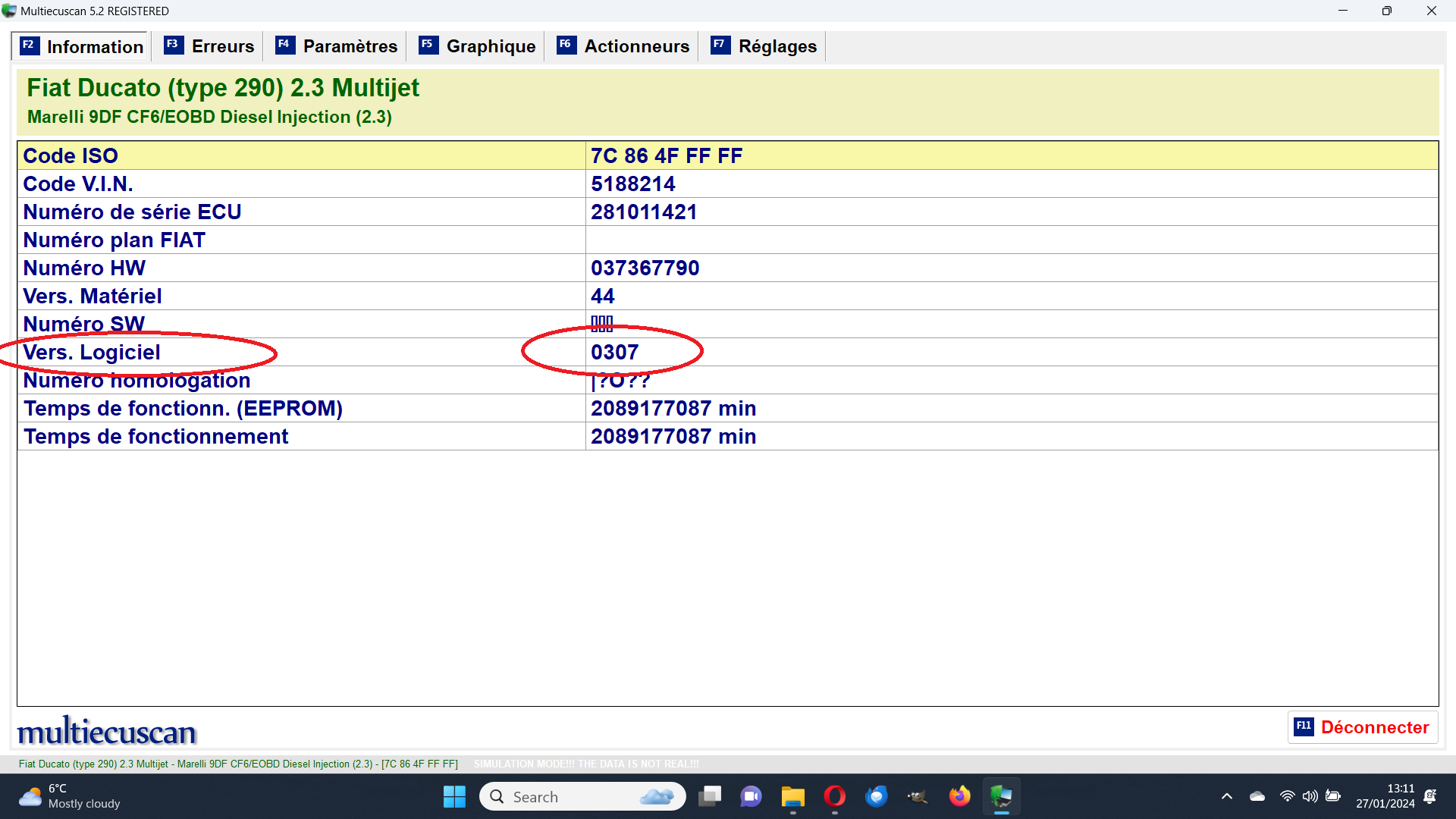

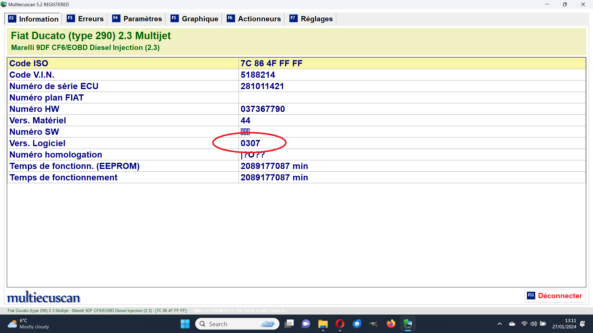

What is the engine version number?
There is another Frenchman that has had this problem @Cariou page 22 #426
La pièce jointe montre que vous avez rencontré de sérieux problèmes de régénération ou s'agit-il de données simulées
S'il s'agit de données réelles, je devrai passer du temps à les traduire. Quelle distance le moteur a-t-il parcouru ?
Quel est le numéro de version du moteur ?
Il y a un autre français qui a eu ce problème @Cariou page 22 #426
Merci, je regarde le pot d'échappement aujourd'hui, mais il semble noir, je vais prendre une photo, pour le fap à 30 000KM est-il déjà bouché ? pour le reste des problèmes que dois-je faire car je ne comprends pas tout ?
Voici l'image de la saleté du pot d'échappement
Désolé mais l'échappement noir confirme que le DPF est fissuré ou fondu et que la suie bloque lentement le refroidisseur LPEGR, les graphiques et l'absence de P0401 signifiant qu'il n'est pas encore totalement bloqué. Quelle est votre version de logiciel ? Il faudra le mettre à jour vers 32. Le calculateur de la boîte de vitesses devra également être mis à jour. il existe une actualité du service Fiat 10_023_19 qui décrit la méthode Fiat.

Les tests en pièce jointe peuvent apporter d'autres informations, le test est-ce que le moteur est chaud ?
Les mises à jour ne résoudront pas le problème
Les mises à jour ne résoudront pas le problème à elles seules.

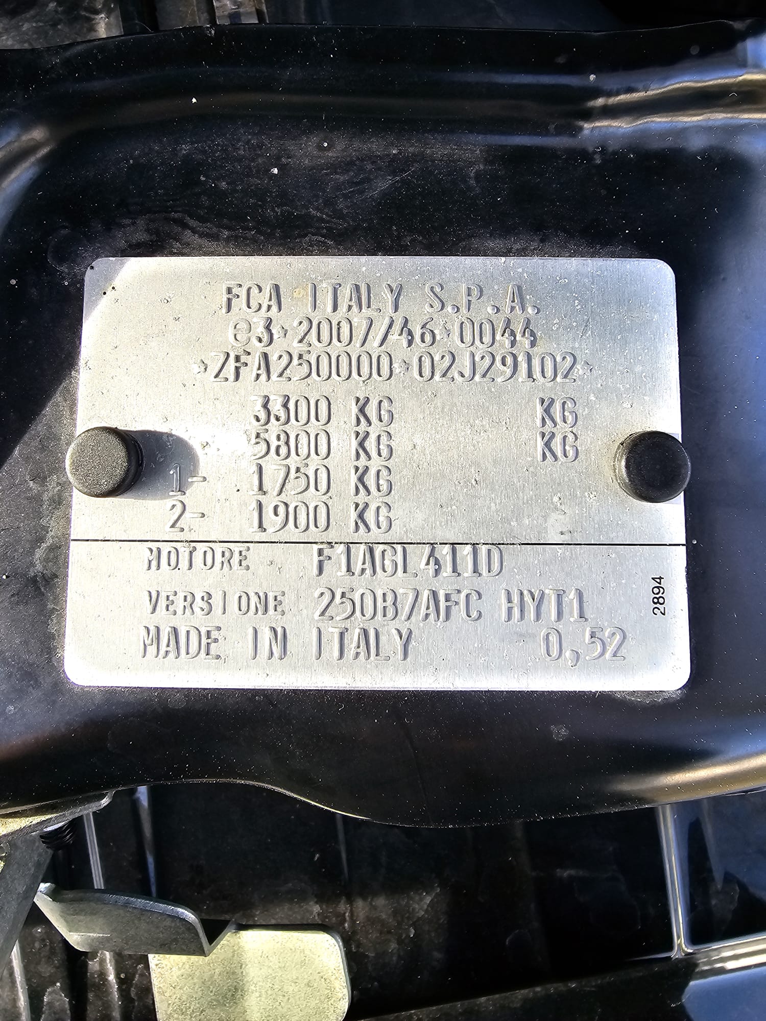

Le numéro du moteur en piece jointe
Bonjour et merci
Je dois faire 300 KM, puis-je conduire ?
Je prendrais l'ordinateur portable et le multiecuscan et serais prêt à effacer les codes dès qu'ils apparaissent. Faites-le avec du temps libre, ne vous précipitez pas. Il n’explosera pas mais passera en mode boiteux plus souvent.
31 000 km 20 000 miles, généralement une régénération DPF se produira tous les 300 miles, peut-être 500 km, votre intervalle est de 4 400 km et de nombreux échecs de régénération.
Normalement, je pense qu'un nouveau refroidisseur DPF et Clean LPEGR et une vérification de la vanne LPEGR sont le minimum typique que je suggérerais à ce stade. MAIS vous avez une histoire de régénération très particulière. J'ai vraiment besoin de votre numéro de version du logiciel. Cela dictera les prochains conseils.
e prendrais l'ordinateur portable et le multiecuscan et sera prêt à effacer les codes dès qu'ils apparaissent. Faites-le avec du temps libre, ne vous précipitez pas. Il n'explosera pas mais passera en mode de sécurité plus souvent.
31 000 km 20 000 miles, généralement une régénération DPF se produit tous les 300 miles, peut-être 500 km, votre intervalle est de 4 400 km et de nombreux échecs de régénération.
Voici la version du logiciel, et des infos moteur froid sur la regeneration et autre
